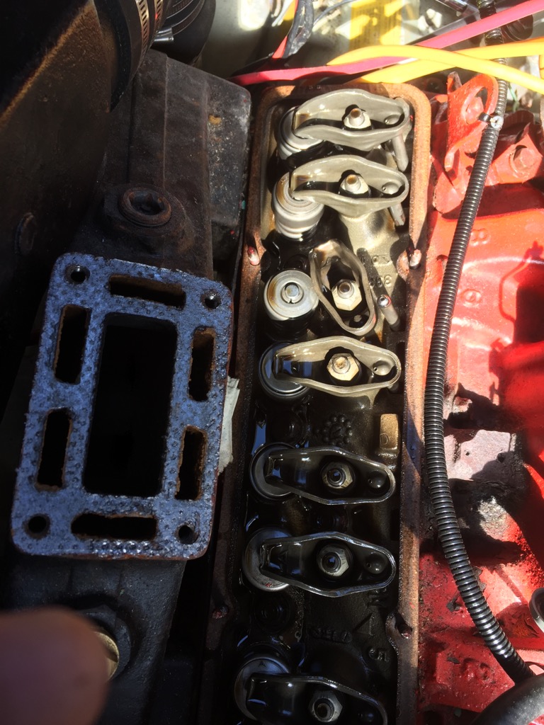

Började skramla bedrövligt från motorn på sonens båt.
Lyfte ventilkåpan och såg att vipparmen hade hoppat ur läge.
Kollade på pinnbulten för vipparmen och tror att den är pressad i men ser att det sitter ett litet rörstift som är borta på den som är lös. Pinnbulten har nog krypit uppåt. Är det en efterhands konstruktion eller är bulten låst med stift. Ser även en spricka i godset.
Vad göra?
Skrota topp eller går det att gänga pinnbultarna istället för att pressa så de håller sig kvar.
Förstår att vi får ta bort topparna för att göra detta.
Det hände när han hade maxat en liten stund.
Tacksam för tips
Se bilder.
/Gunnar
Har kollat lite mer. Drog ut bulten m.h.a brickor och mutter. Ser att det är borrat genomgående för rörstift men till min förvåning inget hål genom pinnbulten. Hur fasen har de tänkt, eller har det suttit andra pinnbultar förut och rörstift ändarna är kvar på var sida av hålen. Kände även på de andra vipporn på samma sida och flera var helt åt pipan.
Pressade ner dem och ställde spelet. Startade gick bra i 30s sedan började det ticka igen. Loss med kåpan igen och samma fel. Pinnbultarna har krypit upp.
Lösningar? Ny gängade pinnbultar och gänga i toppen eller borra genom pinnbultarna så de sitter, men de är väl stenhårda.
Vipparmsbult

Original är vipparms bulten inpressad i topplocket. Det finns ombyggnads kit framförallt med i gängade pinnskruvar men även med rörpinnar. Det verkar som någon modifierat topplocket ?
ARP tex har flera olika Rocker Arm Stud Kit men man måste kolla upp dimensionen tex: ARP 1357101
https://arp-bolts.com/kits/arpkit-detai ... cordID=315
Det finns även kit med rörpinnar men det är inte en lika bra lösning.

Re: Vipparmsbult
Tack för den infon och länkarna Lars.
Sonen får ta ställning hur han ska fixa det.
m.v.h Gunnar
