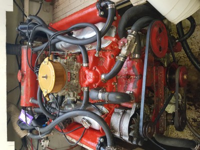

I min Fjord 21 Olympic sitter det en Chrysler 318 med värmeväxlare.
Det går ett intag för värskvatten.
Men är den sötvattenkyld eller sluten eller både och?
Skulle också behöva ett elschema till båten.
Det sitter ett gäng relän i elcentralen. Två av dom är kopplade till drevliften. Knappast normalt, men mycket ser konstigt ut som förra ägarna har pillat på.
Alla information jag kan få tag i gällande båten vore jag glad över.

Hej Anders
Flyttade din tråd till Tekniska frågor.
Vi har tyvärr ingen manual till Fjord Olympic men skickade dig lite info via mejl.
Chrysler 318, vilket drev har du ? Volvo eller annat?
Har du bilder på värmeväxlaren? Normalt har du slutet i system i motorn via värmeväxlare och cirkulationspump samt sjövattenkylning av avgaslimpor och värmeväxlare via impeller/sjövattenpumpen.

Jag har ett VP 270 drev på den. Ungdomarna har kopplat om och en massa fel på den som jag måste ordna upp
