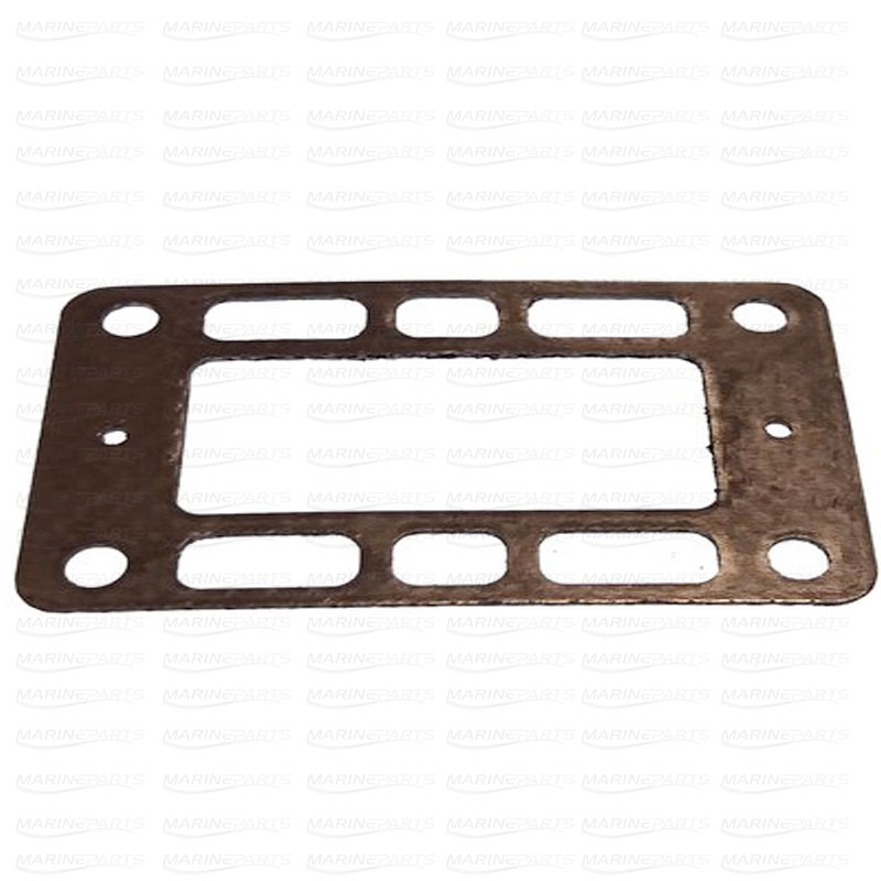

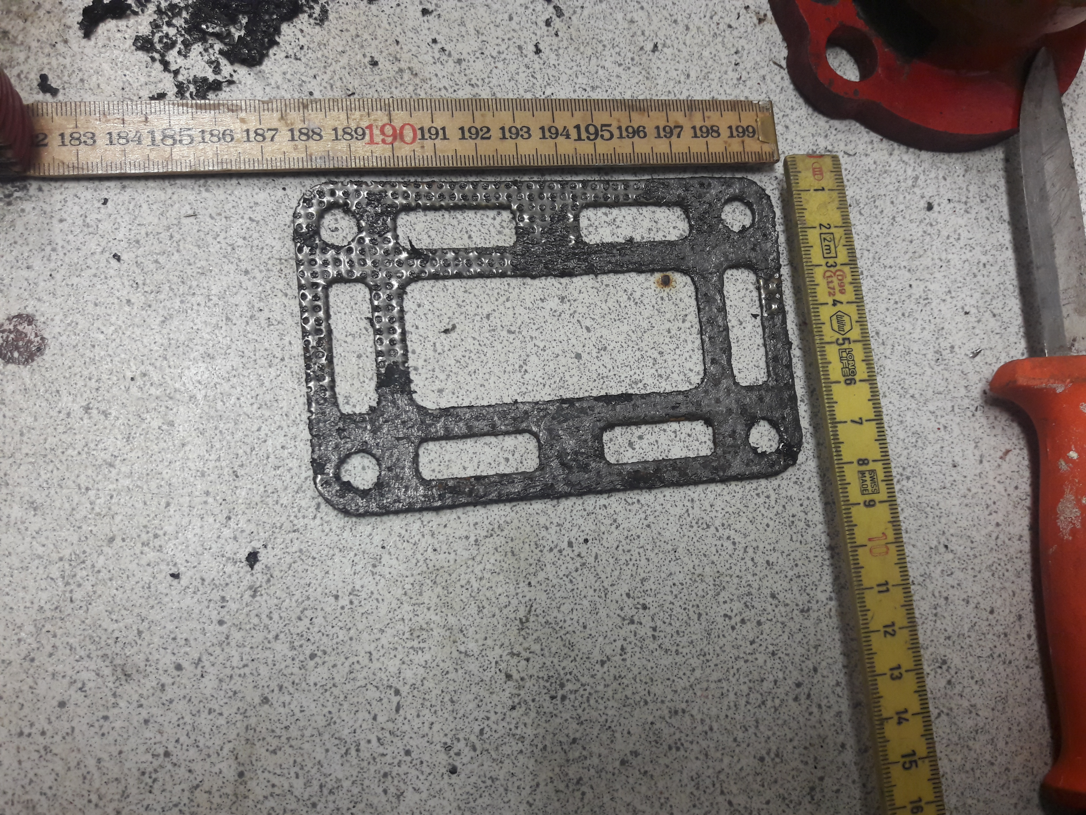

Var hittar jag denna packning? (bild med måttstocken)
Har letat runt men ej hittat rätt.
Drevdelar har den inte. Marinparts hade den tidigare men har ersatts med en annan enligt produkt info.
Den ser inte lika dan ut så det känns fel.
Limpa och knä har de kanalerna som orginalbilden visar.
Läste i något forum att vattnet skulle strypas m.h.a packningen. Känns inte rätt att knä och packning ej ser lika ut.
Någon som har kläm på inköpsställe orginal packning.

Jo jag var inne på och göra 2 själv men tänkte att någon visste var man kunde komma över.
Det var ju bara någon månad sedan de fanns hos Marinparts.

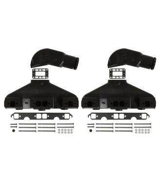

Köp ett helt kit istället.
https://www.frigus.se/marin/orbitrade/v ... gaskrok-v8
Drevdelar har även du bör kunna få rabatt där om du anger Fjordklubben.
https://drevdelar.se/monteringssats-avg ... dig-modell
eller
https://www.hansenkatalogen.se/#/car/freetext/orb16008
I vilket fall slipa ytan innan du monterar och lägg permatex no3 på packningsytorna. Man bör byta packning vart tredje år värst är det om det läcker vatten på insidan då kan ventilerna i toppen rosta.

Problemet är ju att kanalerna i limpa och knä ser ut som på min bild med den gamla packningen, därför jagar jag en som ser lika ut.

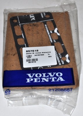

Om du har original limpor så skulle jag nog vilja hävda att packningarna till AQ260 alltid sett ut som på bilden både på orginal som pirat dvs. mindre hål på kortsidorna.
En av anledningarna som jag hittat:
Purpose of the Restrictor Hole Design
The purpose of the restrictor hole is to prevent the cold bypass water as it enters the exhaust elbow, from back-flowing down and into the manifolds. If the restrictor hole is positioned incorrectly the cold bypass water will flow downward into the manifold and prevent the manifold temperatures from heating up enough to prevent condensation.
Även Crom Marine skriver
I packningssats 122204 (Riser packning) är det ett litet runt hål på kortändan. På min AQ211a är det ett avlångt hål. Ok?
Hej Kjell, Volvo originalpackningar har litet hål precis som våra, hålet behöver inte vara större. Mvh, Crom Marine.
Läs även
https://www.maringuiden.se/forum/topic/ ... kn%C3%A4n/
Som jag kommer ihåg det monterade jag packningar med små hål på min AQ260 och hade inga problem med vara sig varma limpor eller andra värme problem.

Om det är orginal eller inte vet jag ej. Kan bara konstatera att packning/knä/limpa ser ut som på bild, därför eftersträvade vi att hitta samma. Kanske varit fel från början innan vi blev ägare till båten.
Eftersom de gamla packningarna är i stort sett slut så klämmer jag i de du föreslår när vi plockar ihop den.
Kanalen på gaveln som bara är ett hål på den nya kan jag förstå efter ditt svar, men sidorna stämmer ju inte överens alls...
Nog om det, vi får testa eller göra egna.
Tack för bra hänvisningar och länkar.
