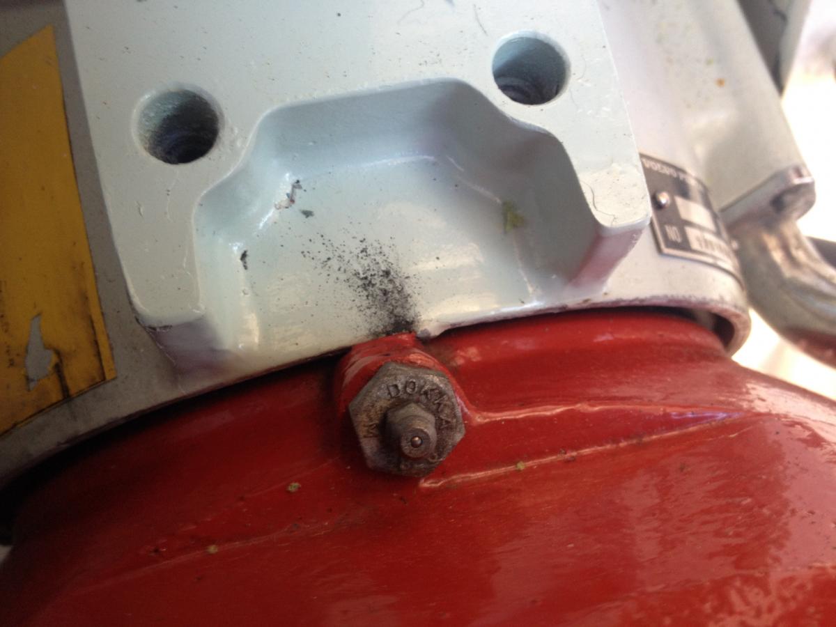

De följande dagarna var jag ute och provkörde i närheten av hemmahamnen och kunde inte hitta några fel. Jag har dock ett litet missljud på maxvarv, det låter som ett kvittrande ungefär som ett lager till en remskiva. Det kan dock vara precis vad som helst, slangen till motorrumsventilationen kanske ligger och skaver? Jag måste ha med mig någon som kan lyssna...det är ju inte riktigt säkert att göra det själv med motorn på fullvarv! Efter en av provkörningarna låg en stor mutter med motsvarande bricka i kölsvinet. Det tog ett tag, men till slut hittade jag att det var generatorns upphängningsskruv som tappat sin mutter med bricka.

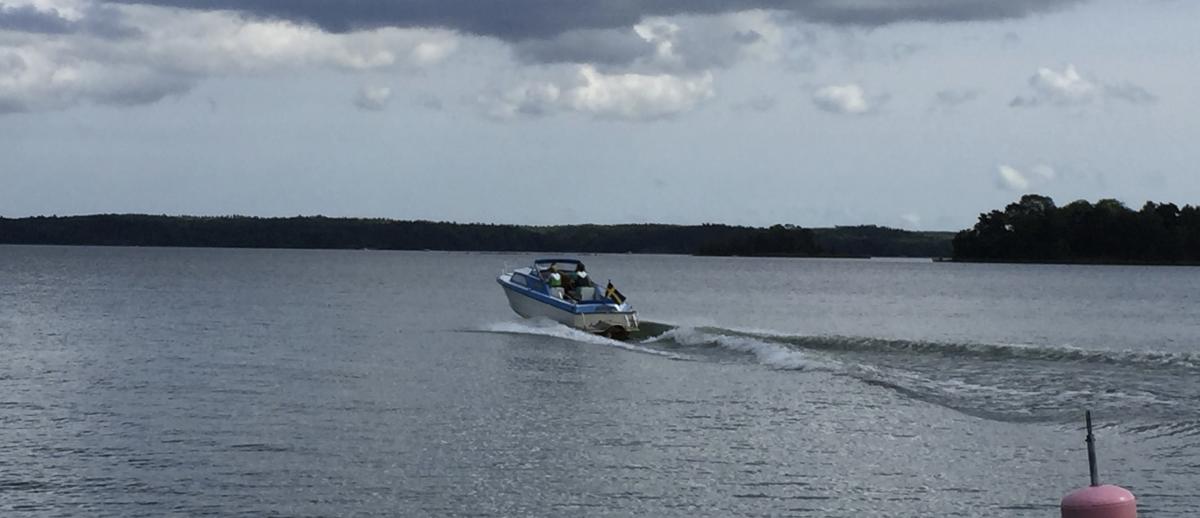

Jag försökte få med mig polaren på en längre ”shake down” körning, men han har aldrig tid, så till slut repade jag mod igen och gav mig av själv. Jag ville köra ett varv runt Lidingö (ca 17 M) i cruising-fart (4400 rpm). Innan jag åkte vägde jag min fulla tank, kör med lös utombordartank, så att jag skulle kunna räkna ut förbrukningen. Det var en jättehärlig sensommardag med lite vind och rundan gick helt utan missöden. Motorn gick som en klocka utan en enda misständning på hela rundan! 4400 rpm motsvarar ca 22 knop vilket kändes som en ganska behaglig fart och med helt OK motorljud.
Väl hemma vid bryggan igen hittade jag ytterligare en skruv med bricka som lossnat. Den här gången var det lite mindre dimension och jag lyckades för mitt liv inte hitta var den ska sitta. Jag tänker att eftersom motorn går så bra, så lär den inte vara livsviktig, så hittar jag inte dess plats så får det vara så.
Väl hemma igen vägde jag åter tanken och kunde räkna ut att båten dragit 0,89 liter per distans! Det tycker jag känns riktigt bra då jag fått lära mig att allt under litern per sjömil är bonus. Jag ska göra lite mer tester på andra varvtal och se ifall jag hittar ytterligare några centiliter.

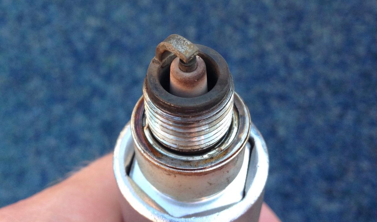

Jag har också skruvat ur tändstiften och nu ser de väldigt fina ut, utan sot:

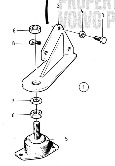

Hur var det då med det där att vi hade problem att koppla motorn mot struten. Jo, när vi monterade motorn första gången satt struten monterad mot motorn. Vi märkte då att motorfästet, av modell balk som går under motorn, var lite för högt. Jag kapade hållarna för gummikuddarna och sänkte dem. Det var lite bökigt att få dit motorn i alla fall, men det gick till slut. När motorn skulle monteras med struten i skölden visade det sig att fästet fortfarande är för högt, så jag fick lossa konsolerna mot blocket för att kunna bända dit balken med motorn redan fastskruvad mot struten. Problemet är nu att strutens överkant tar emot sköldens dito. Allt ligger alltså i spänn och jag skulle tro att en hel del onödiga vibrationer fortplantar sig i båten.
Jag tror jag har hittat vilken typ av konsoler och gummikuddar som suttit i båten innan jag köpte den. Det var inför den installationen som klossarna i motorrummet plastades upp och en AQ130 monterades mot 290-drevet. Dessa konsoller och kuddar har jag aldrig sett, men jag såg spåren av kuddarna på klossarna innan jag målade motorrummet. Det är de här jag skulle behöva:
Det verkar dock som att dessa konsoler är mycket ovanliga. Kuddarna finns att köpa, men själva konsolerna har jag inte lyckats lokalisera någonstans. Om någon skulle ha ett par sådana konsoler liggande i någon låda och kan tänka sig sälja dem så skulle jag bli otroligt lycklig! Observera att dessa konsoler sträcker sig lite framåt, alltså inte bara rakt ut från motorblocket.
Hittar jag inga under vintern så får jag försöka tillverka egna. Det är dock riktigt knepig geometri, och gummikuddarna vill Volvo Penta ha drygt 2500 kr styck för!! Så det känns inte så kul att köpa dem för att sedan inse att jag inte får till konsolerna och måste fortsätta med det jag redan har.
