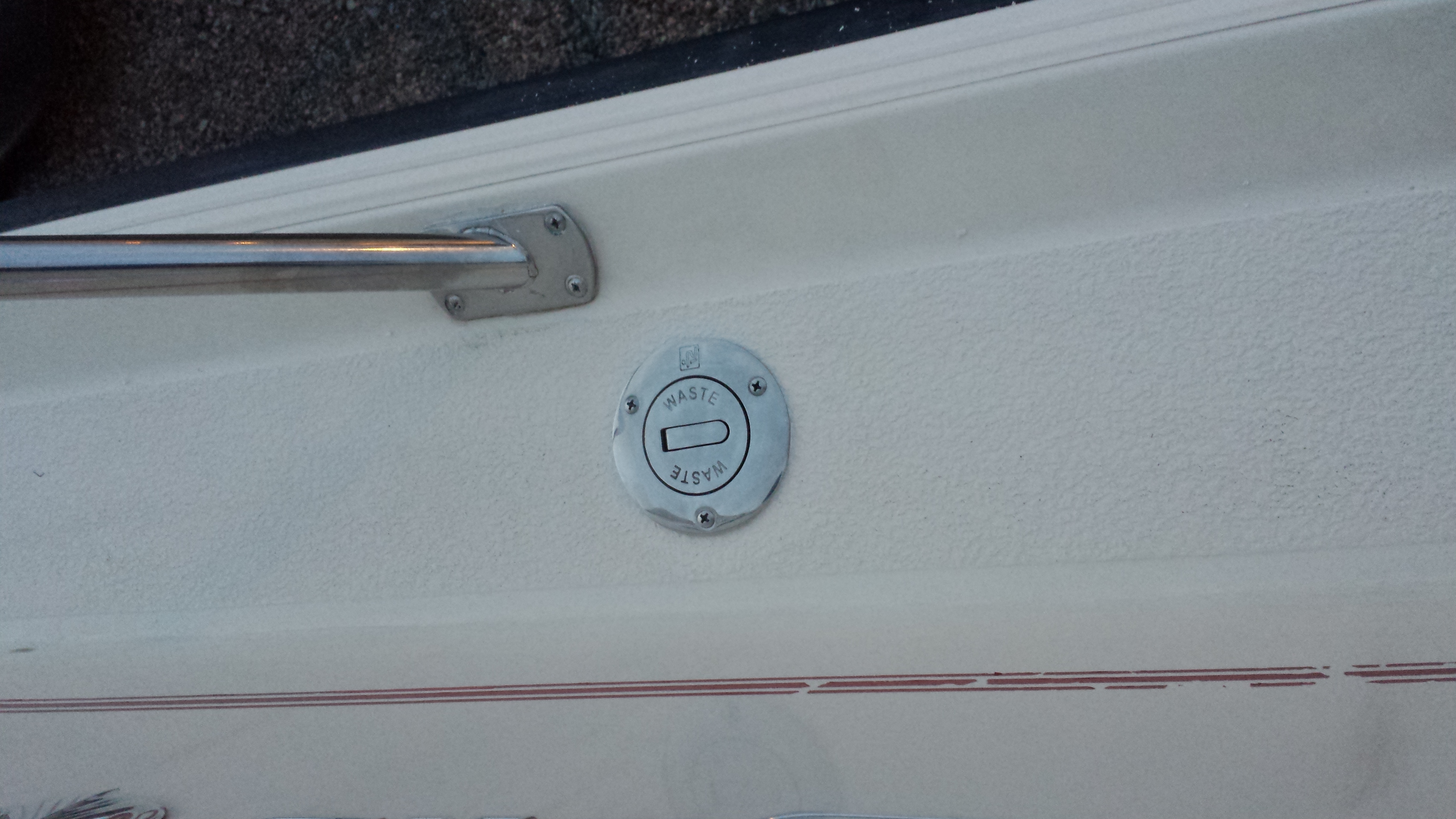

Hej.
Bild på en placering som fungerat utan problem än så länge.

Re: Däcksgenomföringen sugtömmning Fjord 900 Dolphin
Grymt stort tack Tomas!
Precis vad jag behövde för att låta hålsågen börja jobba imorgon (idag) .
Då får jag slangarna längs skottet.

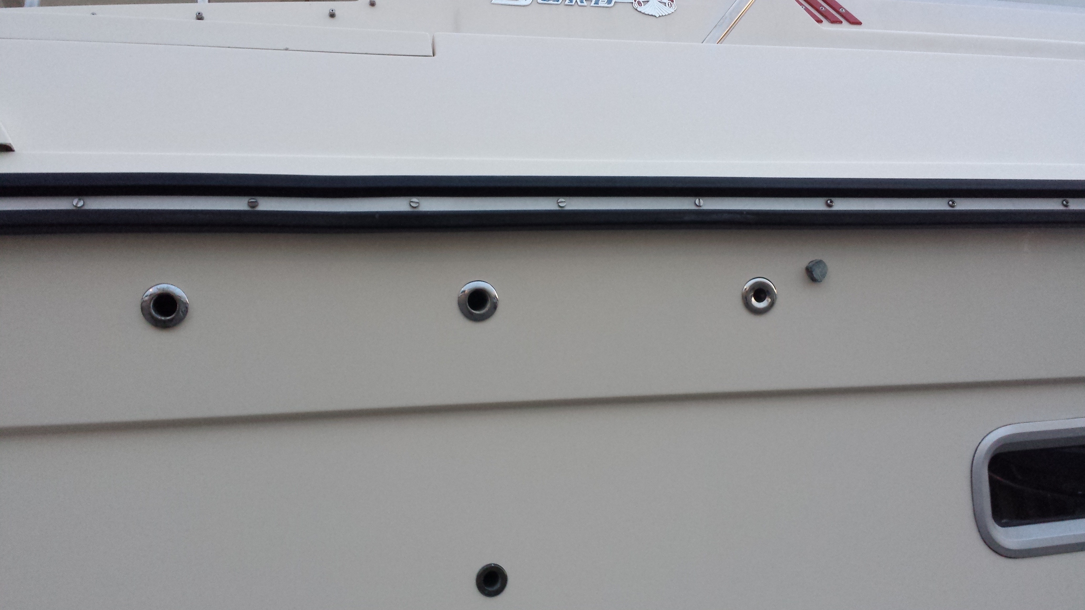

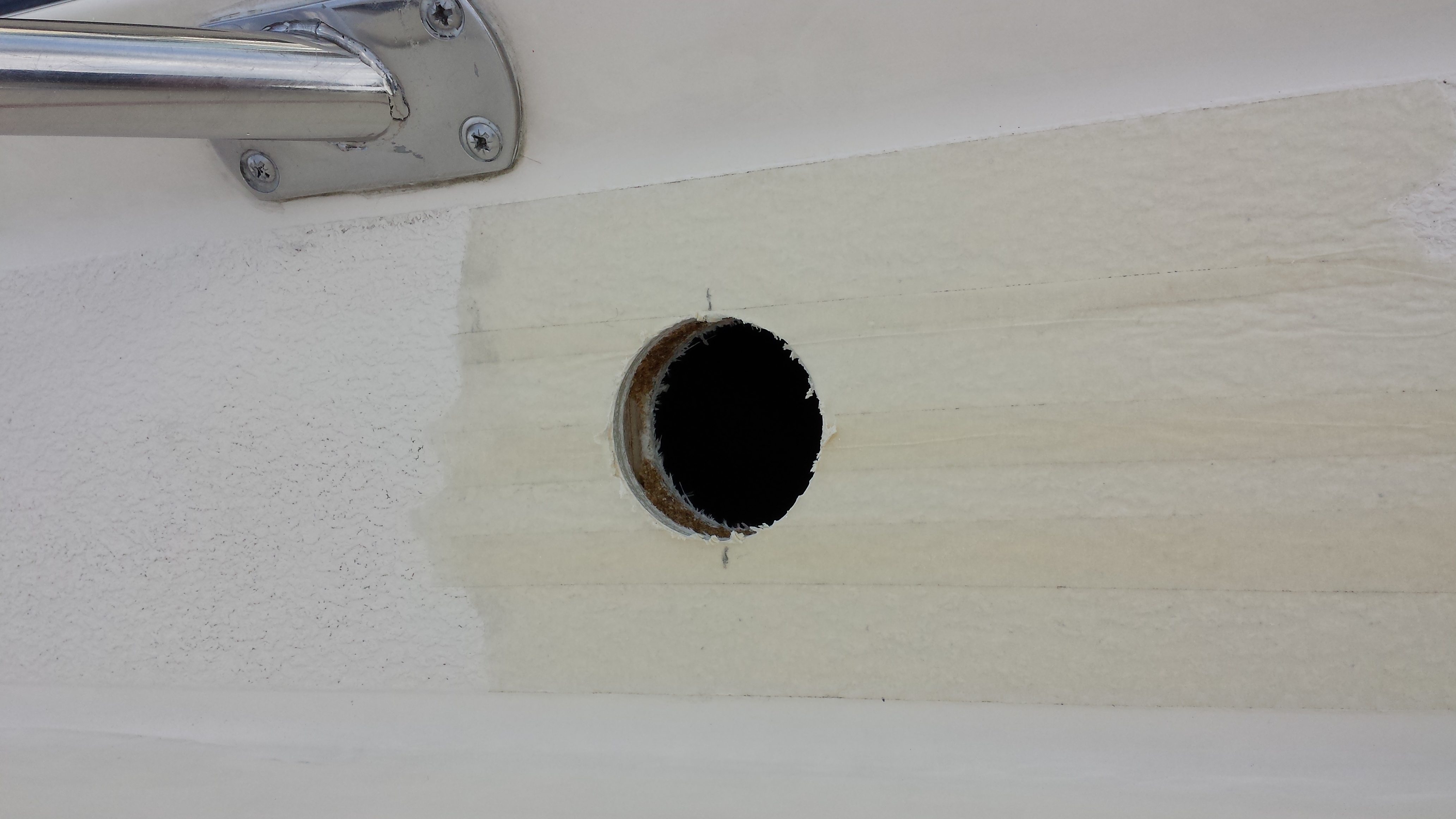

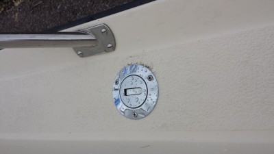

Upptäckte precis att bilden var inte från min båt utan en annan 900a jag knäppte på innan jag satte dit min. Här kommer bilder på min de sitter väldigt lika.
Skickar med hålet samt en bild på nya luftningen också. Behöll den gamla för ville ha den till annat bruk så gjorde ett nytt för den nya större avluftningen i samma höjd som de andra genomföringarna.
Tack igen!
Jag slipade upp det gamla hålet till avluftningen och monterade en ny 19 mm:s avluftning.
Det är klart med alla slangar, men jag pausade borrandet till däcksgenomföringen i avvaktan på att få svar. Men dina bilder på hur den sitter, både på din och den andra båten bekräftar
min plan, så imorgon får hålsågen gå varm.
