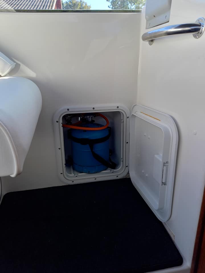

Det finns nog lite olika lösningar på detta med gasflaskans placering. Många båtar har dock kvar Wallas spisarna så det är kanske därför du inte fått något svar.
I vilket fall jag har sett några olika lösningar på en båt låg gasflaskan i det stora främre stuvfacket, rördragning med koppar rör till köket under skarndäck och avstängningskran där röret slutade vid babords skott/vägg på vänster sida av köket.

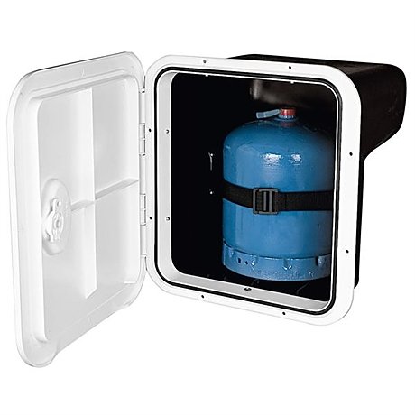

Ett annat alternativ har varit att ta upp ett hål i inner skrovets sida och montera en speciell gasbox med dörr som är dränerad på utsidan av båten.
https://www.navinordic.com/luckor-och-v ... dragen-vit
Bilden är tagen från en 975a från Fjordklubbens Facebook grupp:

Ja den lösningen med skåpet är ju den snyggaste och mest praktiska som jag har sett för gas.
Den finns ju även beskriven i en äldre tråd här i forumet. Sen tycker jag att en dieselspis mest praktiskt eftersom den inte kräver något separat bränsle, men de kostar ju en slant.
