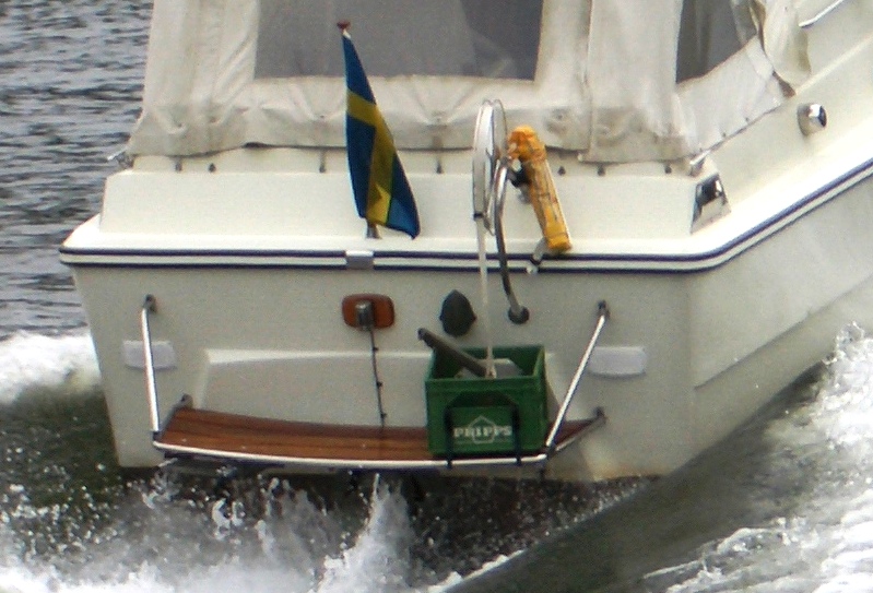

Så här såg det ut på min 21 Weeknder . Notera även fästet för ankarlinan.
Badstegen var monterad i en kasett under badbryggan.(båtsystem)

Det var nog en äldre modell av plattform än den som båtsystem har nu sidofästerna var helt annorlunda. Jag kan inte förså varför man måste ha ett mittstöd , min badbrygga som jag har idag har endast fästen i var ända och den är bra mycket större än denna plattform.
Om du monterar badbryggan sätt den inte för lågt nära vattenlinjen, du bör kunna fälla upp drevet utan problem, som den sitter på bilden är den lite för lågt monterad.

Värt att tänka på:
Trots att jag vet att många badplattformar har stagen under vattenlinjen är detta inte en optimal lösning. Drar man skruvar i Plywoodskivan får man efter några års användning oftast vattenskador. Jag känner också till att en del varv när de renoverar akterspeglar ändrar badplattorfmarna så att stagen är ovanför vattenlingen.
Själv har jag fyllt hålen med epoxi monterat genomgående skruv samt tätat med sika , kommer att sika om infästningne med jämna mellanrum.
Värt att tänka på:
